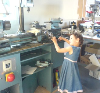

Na, ganz einfach.
Eines 4-jahriges Madchen kann es tun. (Wenn man die Maschine schon habt.)
http://www.wanttobefree.info/bike/GirlandLathe.jpg
2:
Fuer Bafang Motor, der Schlitz ist 10 x 12 mm. Bohrst du 10 mm Loch. Woche 1: Feilst 1 mm bei eine Seite. Woche 2: Feilst 1 mm bei andere Seite.
Oder 3, die Balsaholz Variante:
Nimst du die Platte aus Balsaholz, drueckst es in Sand. Und darin den geschmolzen Stahl giesst.
Entschuldigen bitte, mein Deutsch ist nicht so gut.
Nick
